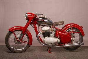

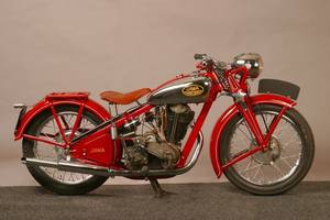

Благодаря за отговорите! Sev ме е разбрал най-добре какво имам впредвид. Ето един пример:
JAWA 350 OHC
Тук ясно се вижда привода на разпределителния вал - въпросният "кралски" вал, който е разположен вертикално.
JAWA 500 OHC
Технические характеристики мотоцикла
Двигатель
двухцилиндровый четырёхтактный
Рабочий объем цилиндров
488
Cтепень сжатия
7:1
И уже в 1950 году в Яве подготовили пол-литровый двигатель и с 1952 года началось серийное производство Явы 500, Тип 15/00. Двигатель был воздушного охлаждения, четырехтактный двухцилиндровый. Кулачковый вал в головке цилиндров (OHC) приводился червячной передачой. Объём цилиндров 488 см3 ( Ø 65 х 73,6), мощность 19,1 кВт ( 26 л.с.) при 5 000 об/мин.
У Типа 15/01 изменился привод кулачкового вала – коническими колесами с зубьями типа Gleason. Смазку обеспечивал масляной насос, отделный масляный бак содержал 4,5 литра масла.
Останалите двигатели, които сте посочили са със задвижване на разпределителния вал със една /R69S/ или няколко /VFR/ зъбни двойки, но не и с т.нар. "кралски" вал. Линковете на Sev описват най-точно какво имам впредвид.
От съвременните двигатели илюзия за "кралски" вал създава двигателят на Ямаха МТ-01 и някои двигатели от Стар - серията. При тях има вертикални тръби от блока към главата, но въпре няма "кралски" вал, а само повдигачите на кобилиците за клапаните - тук разпределителният вал е в блока.
