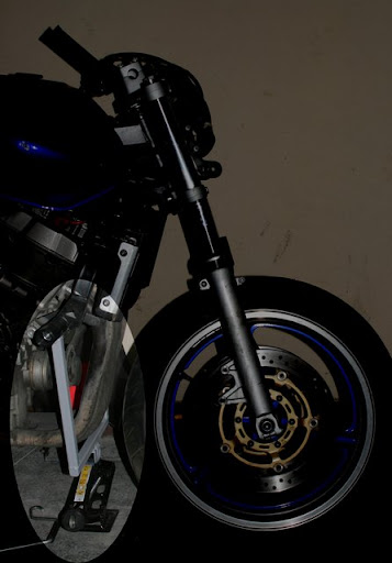

Аз си приготвих това
Далеч е от функционалността на стенда, по скоро замества централната стойка.
Повдига предното мколело, а отзад - байклифт или нещо подобно
