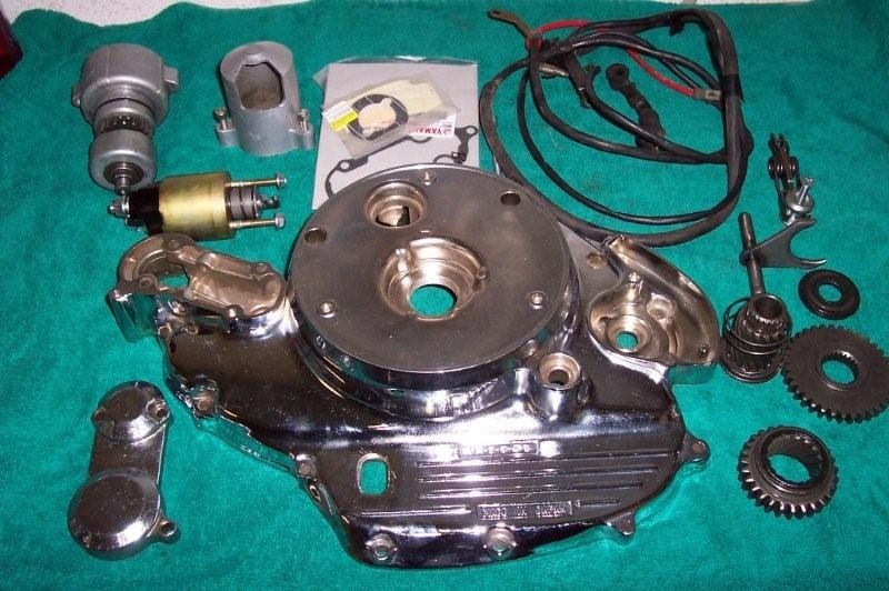

Сега ще ви кажа какво е ЕДИНСТВЕНОТО постоянно решение на проблема със стартерите или по - точно бендиксите на първото поколение Вираго от 1981 до 1983 година.Понеже съм драка и като прочета някъде ,че някой е успял да ъпгрейдне нещо и то е станало по-добре от както е,решавам и аз да пробвам.Случайно попаднах на една тема в един форум в Америка и ей така на майтап взех ,че го приложих на моя мотор и резултата е превъзходен.Общо взето разликите в 3-те поколения на големите двигатели Вираго са доста малки ,да не кажа ,че са почти еднакви.Разликата между първото (1981~83 - 1984~85) е само левия капак на двигателя,който е преправен точно с цел решаването на този проблем.А при третото променат още малко този и другия капак на двигателя,сменят карбураторите и добавят бензинова помпа.
Това е първият капак на двигателя:
Това е на 2рото поколение:
А този е на третото:
Проблема в бендикса на първото поколение е,че е хвърлящ.Демек едно зъбно колело се "изстрелва" и зацепва маховика докато се върти.Все едно да превключиш скорост без съединител.Оттам идва и проблема.Това зъбно колело се износва,а заедно с него и зъбното колело на маховика.Колкото и да се подменят с нови - след време пак се износват.
При следвашото поколение Ямаха изчистват този проблем като на въпросният капак слагат един шалтер ,малко по-различен бендикс и по голямо рамо на стартера.Този шалтер механично зацепва бендикса и чак след това завърта стартера,така че зъбните колела на бендикса и статора да са в покой,докато не бъдат зацепени
Ко решите да правите този ъпгрейд е най-добре да намерите капак от модел от второто поколение,защото там капака е на практика същия като на първото ,но само е добавен този шалтер и всичко е взаимнозаменяемо и директо се сглобява.Обаче точно тези капаци са кът и ги няма почти никъде.

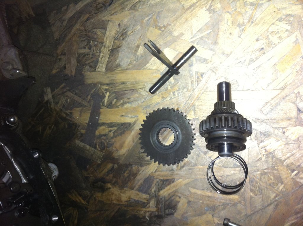

Вадите ЦЕЛИЯ БЕНДИКС:
И на негово място слагате новият модел.

Частите които ви трябват са това:
Надявам се да съм помогнал,при мен работи перфектно и най накрая нама да имам главоболия с тоя скапан стартер!!!
